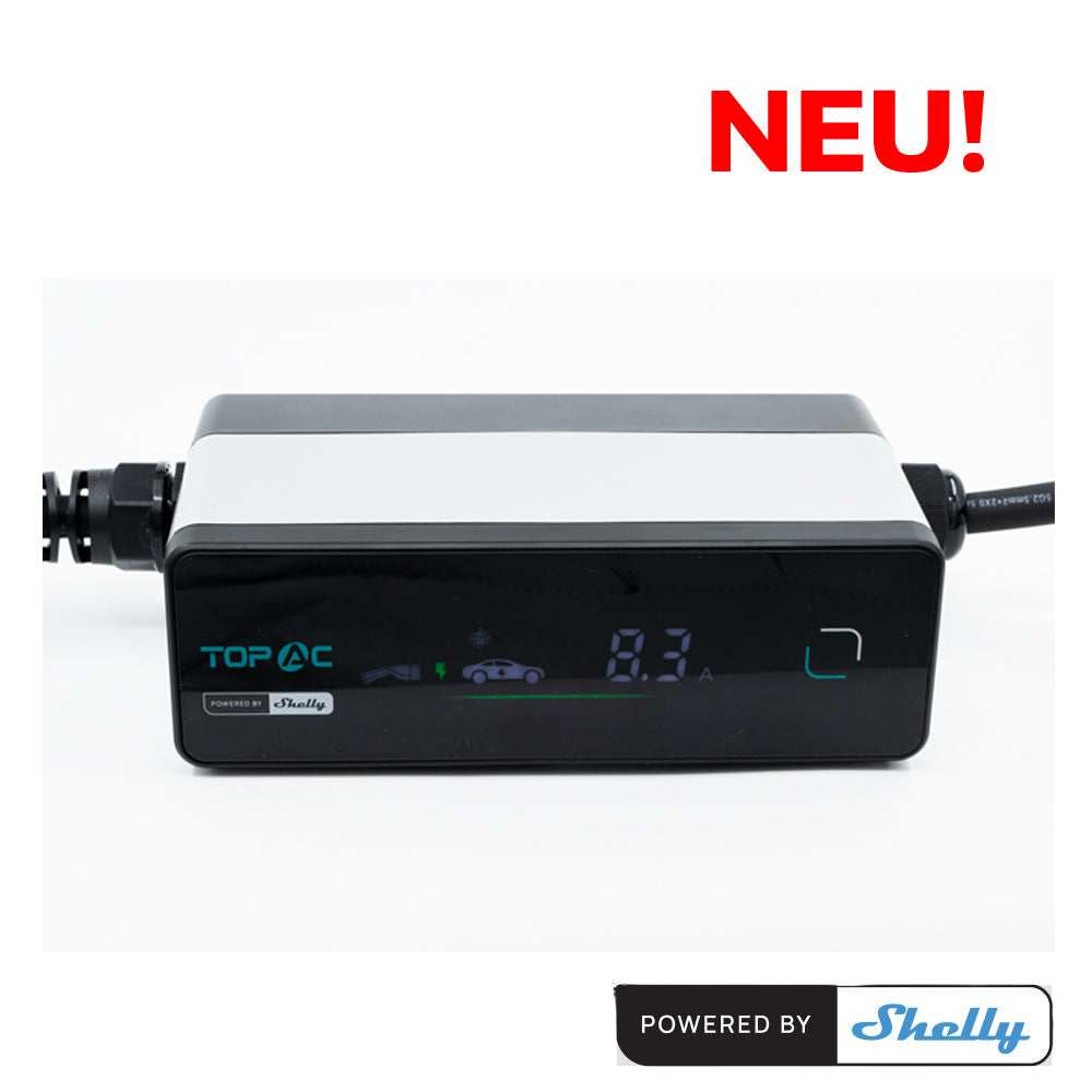

    Beispiele hatte ich shcon gefunden, mein Favorit im Moment wäre
    https://www.wissenergy.de/noei…-fuer-phev-ev-ladegeraete
    weil ich da den Ladestrom auf 10A begrenzen kann (Brandschutz).

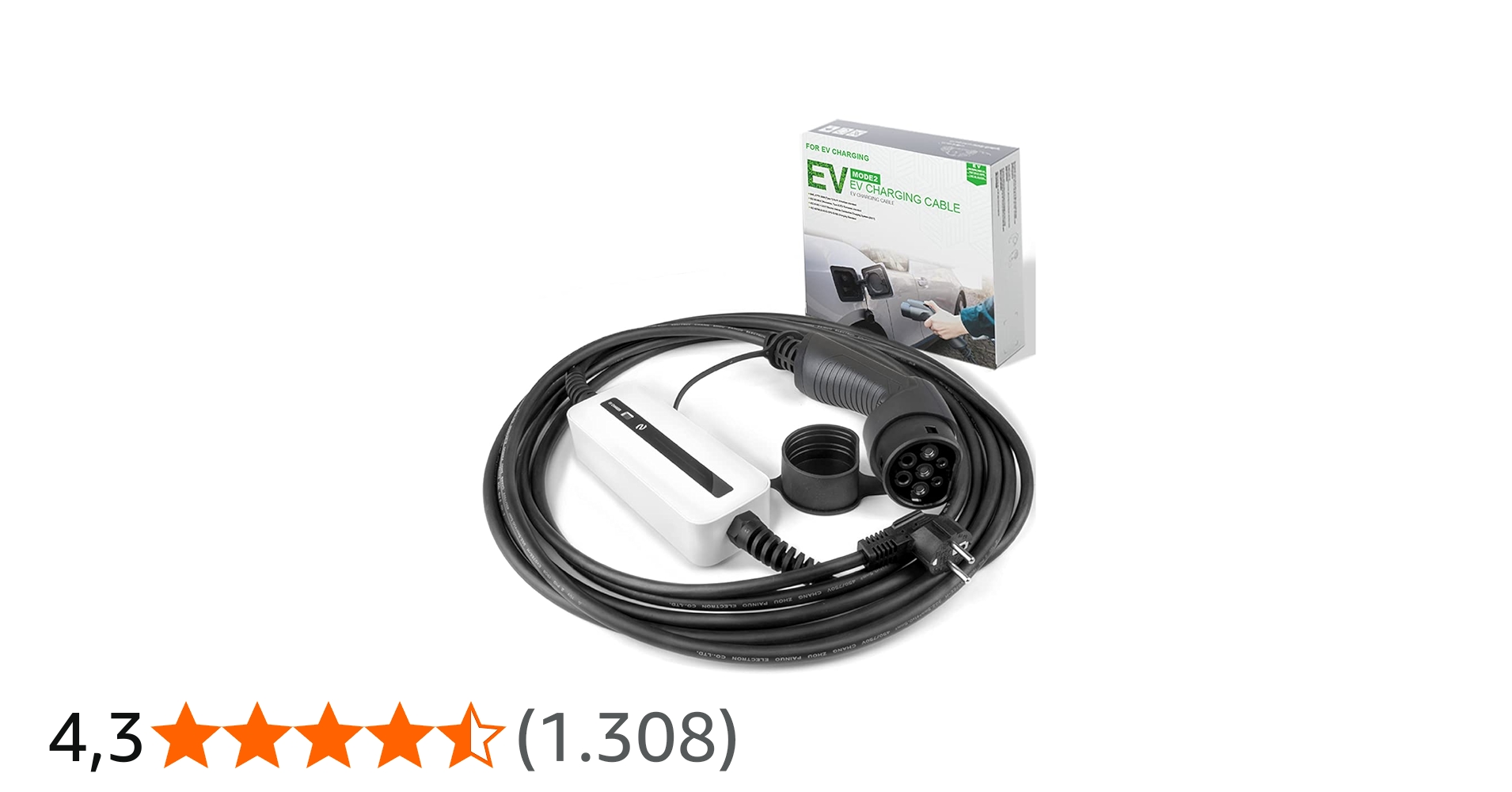

  • Hat da jemand Erfahrung mit verschiedenen Alternativen in Bezug auf Kompatibilität
    Ich habe mir vor Jahren dieses hier besorgt, es funktioniert völlig problemlos. Stelle sicher, dass du eins kauft, das auch 10A kann (falls du der Steckdose nicht ganz vertraust). Es gibt auch welche, die kann man bis auf 6A runterstellen, wenn man z.B. PV Strom maximal einsammeln will.
    Morec ev Ladegerät 10/16A Typ2 Tragbares EV Ladekabel EU Standard Schaltbare Ladebox Schuko 2-polig IEC 62196-2 Elektroauto (Euro-Stecker) 2,2/3,6kw, 6m/20ft

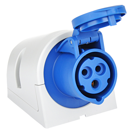

  • Bedenke eine komplett offene Lösung, die sowohl an einer Schuko Steckdose als auch einem CEE Anschluß mit 11kW funktioniert. Diesen CEE Anschluss kannst Du Dir ja setzen lassen bevor Du eine Wallbox anschaffst. Mit einem solchen mobilen "Ladekabel" kannst Du sowohl zu Haus mit 2,3kW laden an einer Haushaltssteckdose wie auch mit 11kW am CEE Anschluß. Egal ob zu Haus oder auswärts geladen werden soll. Die Kabel musst Du sowieso legen lassen egal was später kommt.
    Hier nur ein Beispiel (keine Empfehlung) wie sowas aussieht, aber es gibt zig solcher Angebote und mehr als 200€ braucht man dafür nicht ausgeben:
    https://www.amazon.de/BETUMODA-Ladekabel-Einstellbarer-Ladeleistung...
    Wenn die WB später da ist, kannst Du dieses Kabel als Notladekabel im Fahrzeug belassen.
