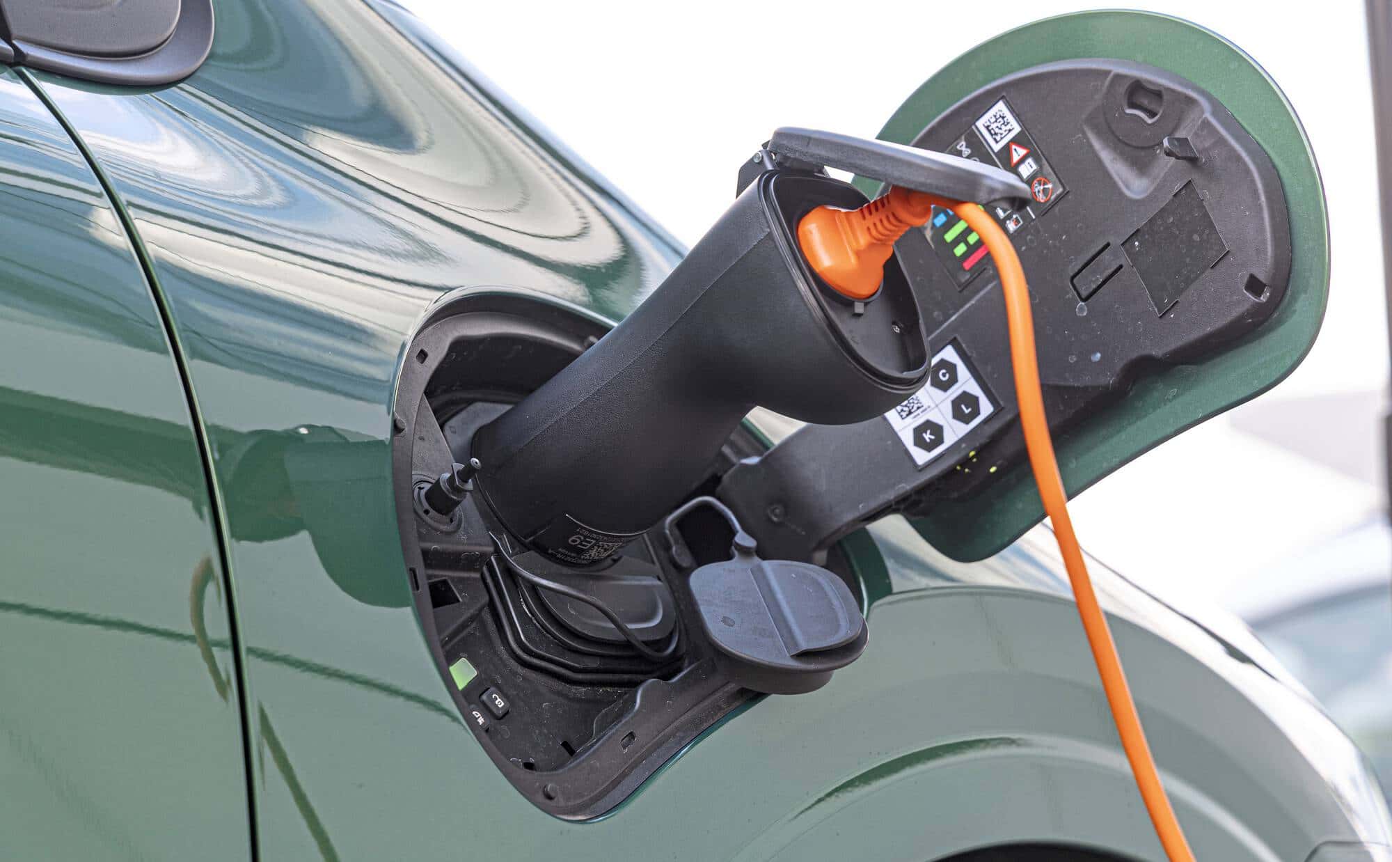

    Gestern habe ich mal meinen V2L Adapter, den ich ja auch mitbestellt habe (200€!) ausprobiert. Die Handhabung ist simpel, einfach in die Ladebuchse stecken und den I/O Schalter an der Oberseite des Adapters drücken. Danach wird der Adapter in der Buchse verriegelt. Nun kann man einen Elektroverbraucher für 230V mit bis zu 3,6kW anschließen. Ich habe es mit einem kleinen Reisefön (1,1kW) getestet:
    Im Cockpit wird dann die angeschlossene Leistung (während des Betriebs des Elektrogerätes) angezeigt. Benötigt man den Adapter nicht mehr, einfach den Entriegelknopf neben der Buchse drücken und anschließend den Adapter ziehen.
