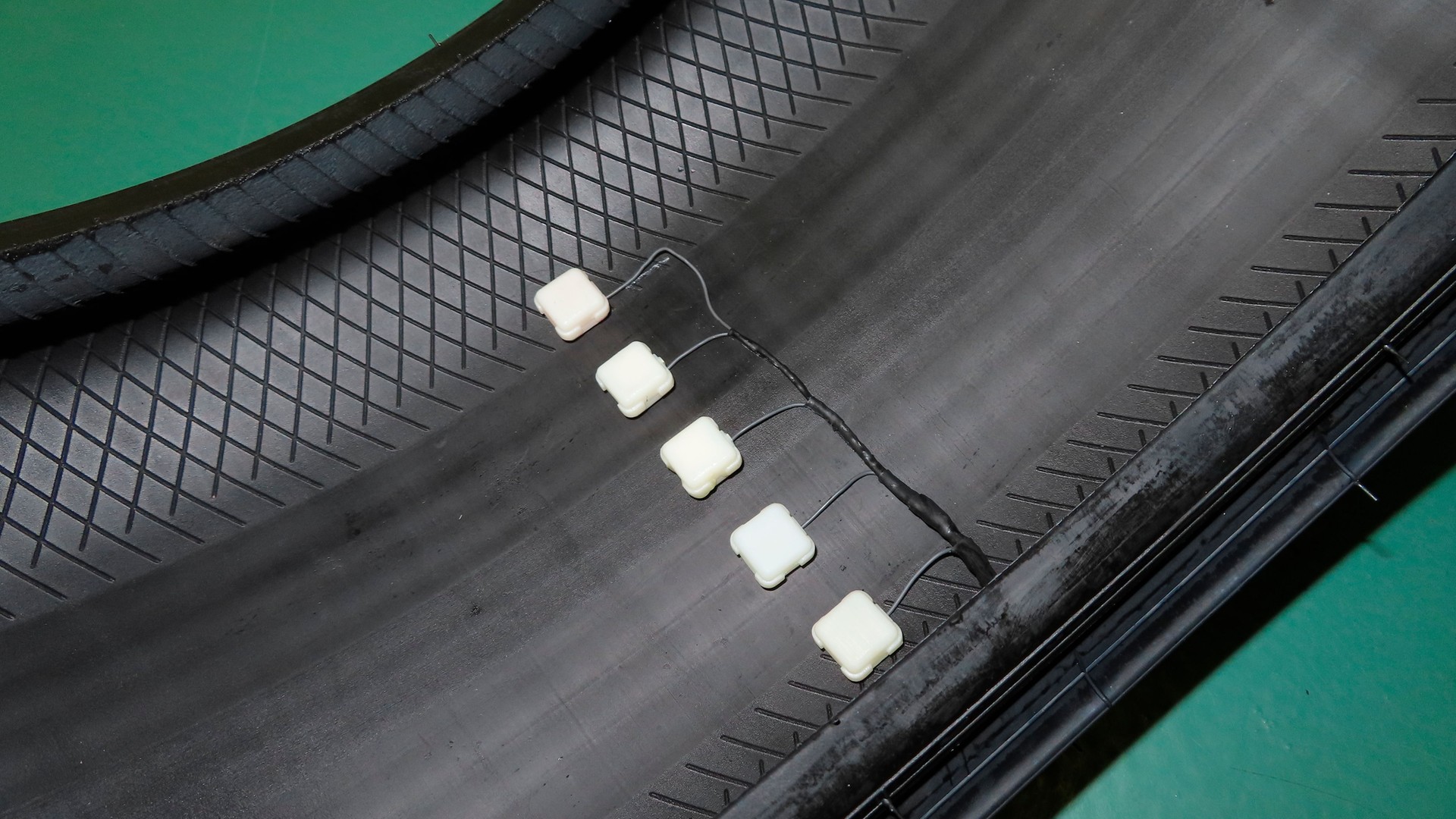

    ... Jep, 2021/2022 hat die deutsche Falken Tyre GmbH schon konkretes dazu in Aussicht gestellt, aber bisher ist auf dem Markt noch nicht wirklich was ersichtlich... :/ :
    Neue Technologie zur Messung des Reifenverschleißes dank Stromerzeugung im Reifen
    In einem gemeinsamen Projekt wurde ein innovativer Stromgenerator entwickelt, der die Rotation eines Reifens nutzt, um Elektrizität zu erzeugen, und die in dem…
    www.falkentyre.com
