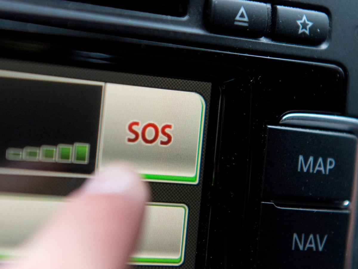

  • Doch es sind zwei Verbindungen. Der eCall ist ein komplett eigenständiges System mit einer eigener Batterie, Sender etc. Weil es in der Lage sein soll noch einen Notruf absetzen zu können wenn der Rest zu zerknittert und wo möglich schon spannungsfrei ist.
    Ist Gesetzesvorhaben, da ist "zu teuer" keine Ausrede.
    Es gibt Legacy eCall das noch auf 3G basiert und deshalb bald nicht mehr funktionieren wird und NGeCall im 4/5G Netz. Gibt dazu einen eigenen Thread rate was wir anscheinend drin haben...
  • Könnte mir trotzdem vorstellen, das nur eine eSim verbaut ist und die Funktionen ( connected Service und Ecall ) über einen Mobilfunk-Anbieter unabhängig voneinander betrieben werden.
    Noch dazu im alten 3g-Netz. Was auch die manchmal mangelhafte Verbindung erklären könnte.

  • das nur eine eSim verbaut ist
    Vielleicht funktioniert eCall auch ohne eSIM: Man kann ja auch mit einem Smartphone ohne SIM Notrufe abesetzen - möglicherweise arbeitet eCall nach dem gleichen Prinzip...

    Die Notruffunktion ist aufgrund der Bestimmungen auf 2G beschränkt. Wird das abgeschaltet, ist der Notrum außer Funktion. Notruf über das 4G-Netz ist erst ab Stichtag 01.01.2026 Pflicht. Der R4 ist schon vorher typisiert worden....
